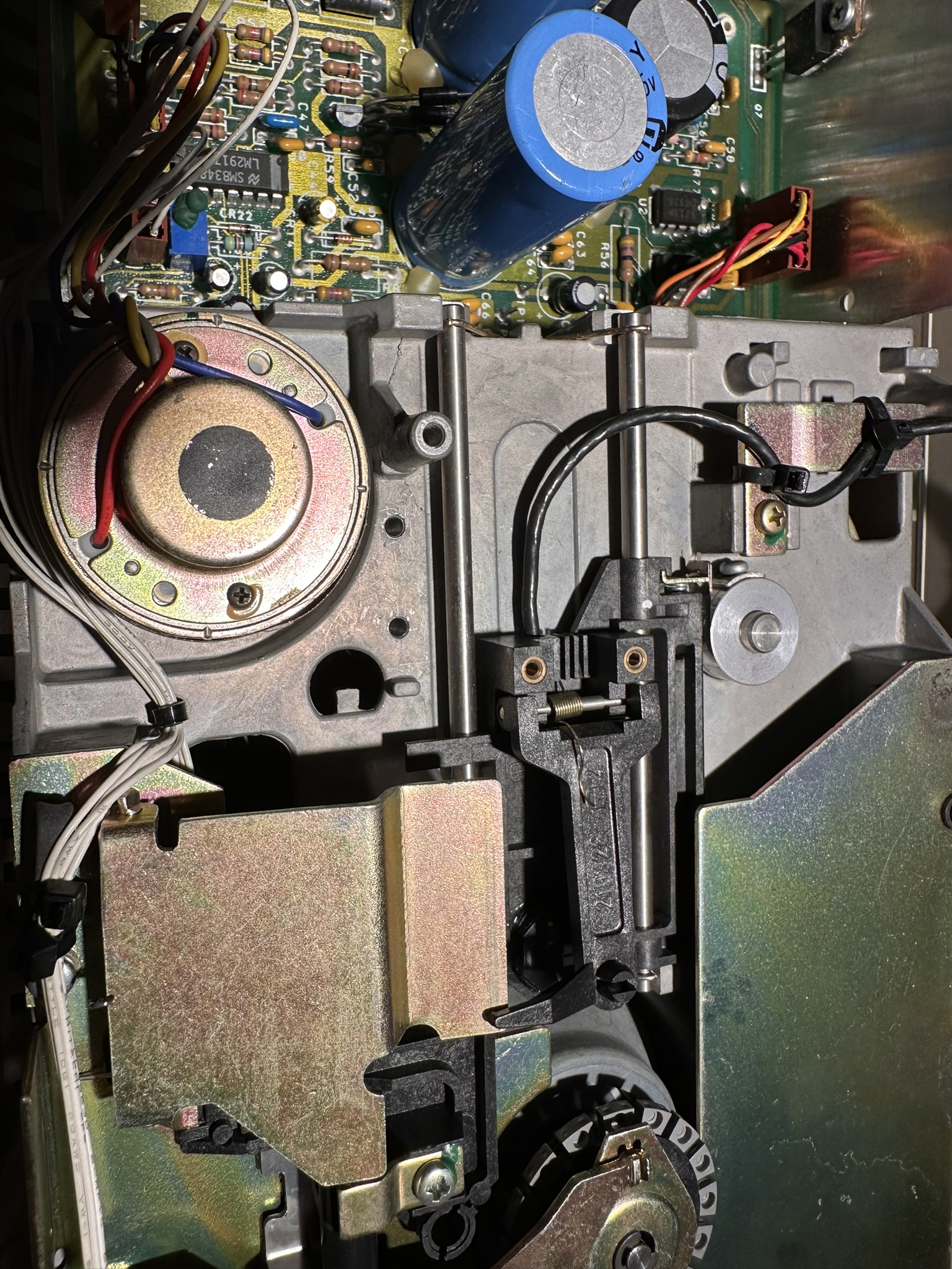

ich habe da zwei 1050 - denen fehlen ein paar Teile. ICs (U10 und U13) und Dinge, die ich nicht 100% erklären kann - ich vermute Lichtschranken oder andere Sensoren. IMG_2812.JPEG IMG_2815.JPEG IMG_2817.JPEG IMG_2819.JPEG
Sind das Lichtschranken, die da fehlen? Auch im Bereich vorn?
Eine Speedy könnte ja den Platz in dem ROM füllen, aber den Floppycontroller brauche ich trotzdem, oder?

die Speedy würde in den 6507 Sockel gesteckt werden! Nicht in den ROM Sockel. Aber das ROM müsste dann trotzdem raus. Der Floppy-Controller sollte natürlich nicht fehlen. Sieht aus, als hätte jemand etwas ausgeschlachtet!
Genau - Speedy in die CPU und das ROM frei. Und was da noch fehlt sind wohl offensichtlich die Lichtschranken, oder?
Mein vorgehen wäre nun, ein baugleiches Laufwerk nehmen und die Teile an den fehlenden Stellen einbauen. Prüfen, ob es das war oder noch mehr kaputt ist.

Habe mal bei der 1050 wo "nur" der Track-0-Sensor fehlt das Laufwerk gegen ein Funktionerendes getauscht. Disk konnte aber nicht gelesen werden - also altes Laufwerk wieder zurück.
Dann habe ich eine Lichtschranke (Track 0 Sensor) eingbaut - wird aber wieder keine Disk gelesen (könnte ja am schlecht positioniertem Sensor liegen). Daher Formatierung geprüft - Formatierung wird mit ERROR 144 beendet.

...nun habe ich das Laufwerk, bei dem die Lichtschranke fehlt, in eine andere 1050 eingebaut - die Lichtschranke noch ein wenig hin und her geschoben und dann konnte von der Mechanik gelesen werden.
Da ist dann wohl was auf dem Board kaputt. Ich könnte die IC mal durchtauschen. Habe aber gelesen der FDC ist immer individuell auf das Laufwerk abgestimmt. Oder, kann ich so vorgehen?

BöserWatz schrieb: ...nun habe ich das Laufwerk, bei dem die Lichtschranke fehlt, in eine andere 1050 eingebaut -die Lichtschranke noch ein wenig hin und her geschoben und dann konnte von der Mechanik gelesen werden.
Du hast etwas das fehlt hin- und hergeschoben?

Nein Mathy, es ist gut beschrieben vom BöseW. Er hat nur keine "leichte Sprache" verwendet. 😀
Übersetzung in leichte Sprache Innereien der 1050 (ohne Licht~) --> 1050 (mit Licht~) nun noch ein wenig eingestellt fertig

das Laufwerk sollte von Grund auf neu eingemessen werden.
Einen neuen Track-0-Sensor einbauen und ein bisschen hin und her schieben bis es geht reicht genau dafür, die 1050 soweit funktionsfähig zu machen, daß man sie einmessen kann.
Ferner fehlt der Mechanik offenbar die Schreibschutz-Lichtschranke.
Und ja, nach Tausch des Floppycontrollers muß der spannungsgesteuerte Oszillator neu einjustiert werden.
Letztlich sollte auch die Drehzahl stimmen.
